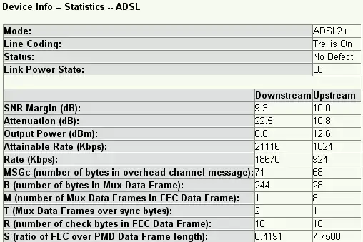

En primer lugar los datos de mi linea:
Imagen original en http://img473.imageshack.us/img473/761/sinttulo2ka4.jpg
Tengo microcortes desde este verano, aproximadamente de 2 a 5 diarios (el led del ADSL se pone en rojo y al poco tiempo vuelve a ponerse verde y recupero la conexión), son siempre aleatorios. Hasta entonces siempre me había ido de lujo. He probado de todo:

Estadísticas:
Imagen original en http://img337.imageshack.us/img337/4271/dibujoys1.png

uff, tienes errores a saco de todo tipo. No recuerdo cuales eran los mas graves, creo recordar que Luke lo comentó por aqui, pueden ser los "super frame errors"?
Intentaria forzar esa linea a 10-11 dB downstream por telnet, aunque pierdas algo de bajada reducirás considerablemente la tasa de errores.

Pues yo hasta hace un mes o así no tenía problemas de sincronización, de hecho estaba feliz porque me solía sincronizar a 19 ~ 20 megas. Pero desde hace un mes o así el router se queda atontado a menudo y encima no me suele sincronizar a más de 14. Puse hace un par de días el último firmware oficial y nada, sigue igual. Alguna idea para probar...
Mis estadísticas de ADSL son:
Imagen original en http://www.fileden.com/files/2007/6/20/1193980/Statistics%20--%20ADSL.png
HaGeN
yo estoy como tu, pero desde siempre, tengo poquiiisima atenuacion, unos 18, 19 db pero no supero las 15/16 mg cuando deberia coger las 20 de sobra, no se que puede ser.
salu2
son buenos mis datos
