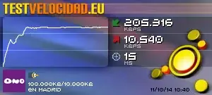

Lo de los test de velocidad es para volverte loco en cada pagina diferente que lo hagas te da un resultado diferente.
Test de Velocidad
