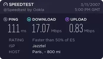

tenia 13mb y he pasado a 17mb porfin!!!!!
iporque
Me he quedao flipao al modificar SNR he pasado de 13mb a 17mb :-o estoy flipando queria tener esa velocidad ya que vivo a menos de 1 KM.
Antes de modificar el SNR
Imagen original en http://www.fotozone.es/ficheros/2007/10/fotozone_25492.JPG
Despues.
Imagen original en http://www.fotozone.es/ficheros/2007/10/fotozone_25495.JPG
PD: adsl configure --snr 1 he puesto por telnet ¿tengo que subir el SNR o asi esta bien?
PD2:¿El comtrend536+ no tiene historial de microcortes o asi para saber si subir o bajar el SNR? gracias

Joder ponle una vela por que valores de menos de 6 db son link dead seguros XD
Lo normal es 9db se puede apurar hasta 7 menos es un peligro para la estabilidad de la linea.
Alexudo
Ya te digo. Te has cebado un poco :-D . Lo normal es que ni sincronice forzando un snr tan bajo. Espero que no, pero lo normal es que se te corte tarde o temprano. Suerte ;-)

pues es verdad sincroniza pero tengo cortes la alegria a durado poco
Imagen original en http://www.fotozone.es/ficheros/2007/10/fotozone_25520.JPG
¿asi esta bien?
PD: ¿Cuando apagas el router por el botón de atras se pierde el cambio de SNR?¿NO HAY FORMA DE GUARDARLO?

Incluso cuando vuelves a sincronizar se pierde el cambio. Yo lo máximo que la forzaría sería a 6. No creo que así se te corte. Yo tengo una línea mucho peor que la tuya y no tengo ningún problema.De todos modos tienes una línea muy buena. Disfrútala.
Te dejo pegados mis datos. Con el ruido forzado a 6 y el firm de NetComm ningún problema. Saludos ;-)

todo lo q baje de 9db...además son mbs que realmente no vas a notar diferencia entre 13 y 17..es una chorrada.
Depende...yo he estado con un snr menor ( lo estoy ahora mismo ) entre 6 y 7 dbs y la única forma que tuvo mi línea de caer, en mes y medio, fue por un corte de luz. Así que eso de que no sincronice con un snr tan bajo va aser que no.
Sincronizar, se sincroniza casi siempre, de hecho nunca he visto no sincronizar por forzar el snr. Lo que te aguante la línea es otra cosa.

bueno al final he modificado el SNR y me he quedado con 15mb a 6.4 de SNR y de momento bien :D.

Bueno, al final he tenido que dejar el SNR a unos 6, porque sino tenia cortes, asi sincroniza a unos 19 y pico.
