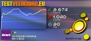

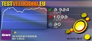

lo he vuelto a probar y me sale esto con el test de ONO
Tu Velocidad Contratada (ONO)
15 MEGAS
Tu Velocidad REAL
1.8 MEGAS
12.3% DE TU VELOCIDAD
CONTRATADA
15Mb CONTRATADA 1.8Mb REAL
recien hecho
