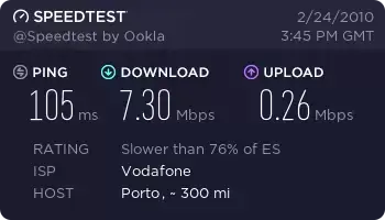

[URL=http://www.speedtest.net][IMG]http://www.speedtest.net/result/727687455.png[/IMG][/URL]
me da 7mb de velocidad y 250 de subida. En la pagina de testdevelocidad.es no me llega casi nunca ni a 5 y cuanta mas veces lo hago mas me sube la velocidad.

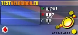

asi con el dibujo
con este test me da esto otro, yo no entiendo nada
