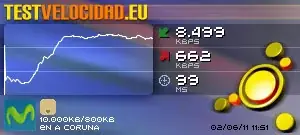

Hola, vivo en el centro de A Coruña. Desde hace 2 días tengo el ADSL 10 Mb de Movistar, donde haciendo un test de velocidad me llega lo siguiente:

Un test realizado ahora, me sale en el log lo siguiente:
#### testvelocidad.eu/ v2.4.1
el 2/6/2011 a las 20:19 con FP WIN 10,3,181,14
ESTADO DEL SERVICIO
Carga de CPU: 1.81
LATENCIA
muestras: 97 67 65 63 71 71 64 80 72 84 70
RESULTADO
latencia (mínima/media/máxima): 63/71/84 ms.
jitter: 21 ms.
DESCARGA
estabilización (tamaño/tiempo/velocidad alcanzada): 1353 KB / 1520 ms / 6199 Kbps
muestra (tamaño/tiempo/velocidad media): 7951 KB / 7666 ms / 8496 Kbps
media móvil (mínimo/máximo/fluctuación): 6411 Kbps / 8498 Kbps / 25 %
RESULTADO
velocidad (media/máxima sostenida): 8297 / 8498 Kbps.
SUBIDA
tanteo (tamaño/tiempo/velocidad): 64 KB / 928 ms / 565 Kbps
muestras: 152/3153/394, 106/1317/659, 177/2137/679, 182/2158/692, 186/2206/690
RESULTADO
velocidad (mínima/media/máxima): 394 / 614 / 692 Kbps
OTROS DATOS
asimetría: 12.3:1
He realizado ahora una prueba con un cable de red corto que tengo y lo he enganchado a la LAN de mi equipo y me salen unas cifras de bajada y subida muy parecidas.
Lo que sí cambió fue la latencia, que pasa de 99 ms a 54.
