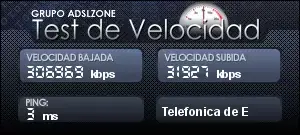

Yo estaba antes en Ono y por saturación de Nodo siempre me bajaba la velocidad una burrara fue cambiarme de compañía y mira:
Test de Velocidad

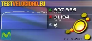

Hola,
Este es el resultado que obtengo ya desde hace algún tiempo:
Imagen original en /test-de-velocidad/banner/201601/5q82f-sth.jpg
Intuyo que algún problema hay porque, aparte de lo que comenté de las series que veia en streaming, cosas como videos de youtube o vimeo se me cortan constantemente. Eso jamás me había pasado. Pero no se como avanzar con este tema. Agradecería cualquier ayuda o sugerencia.
