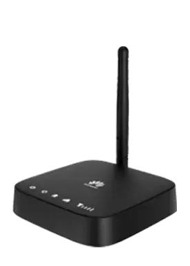

((Una "caja de voz", donde puedas insertar la SIM, tenga salida RJ11)) Esto existe o hay que fabricarlo a mano ?
Los de Vodafone venden una con su línea:

una Caja de Voz Huawei ETS 1162, u otra parecida.
y si puedo conseguir una que sea libre.
Yo lo que quiero es poder introducir la tarjeta del móvil, y escuchar el sonido de llamada en todas las partes de la casa.

Lo de que haya señal en todas las rosetas es fácil, solamente hay que comprar una caja de voz (en Vodafone la venden por 20 euros pero no sé si es libre o no) y con un latiguillo conectarla a alguna de las rosetas, de esa forma (si están todas interconectadas) podrías conectar un teléfono en cada una de ellas y le llegaría la señal. Lo de los altavoces por toda la casa me parece una tontería, no tengo ni idea de lo que puede costar.
