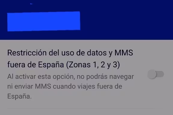

Me parece que tener en automático el operador en los ajustes del teléfono para tener lo que se conoce como roaming nacional, mejora la cobertura de tu teléfono al enganchar con aquellas BTS con las que tu operador tenga convenio. ¿puede ser?
La cuestión es que vivo en Algeciras y en la zona del puerto a veces ha enganchado la red de Marruecos mientras hablaba o usaba datos, con el consiguiente coste. Pero como viajo cada dos semanas a Granada no quiero perder cobertura y lo tengo en automático. He visto en la app de O2 que está la opción de desactivar roaming. Si lo desactivo desde la app ¿continuaría enganchándose a otras BTS nacionales de distinto operador dentro del territorio nacional sin hacerlo a las de Marruecos?
Screenshot_20230218_084902_Mi O2

En España tener activado el roaming en O2 no sirve de nada ya que siempre se intentará conectar a Movistar.
Lo que cuentas de Marruecos es verdad, hay gente que en el trayecto Tarifa-Algeciras se le ha conectado el movil a un operador marroquí porque tienen mucha potencia.
Si no vas a salir de España y con O2 mejor tener desactivado el roaming.

Yo creo que la App de O2 controla el roaming a efectos de operadora y Ajustes es a nivel de teléfono. Yo lo quitaría de ambos.

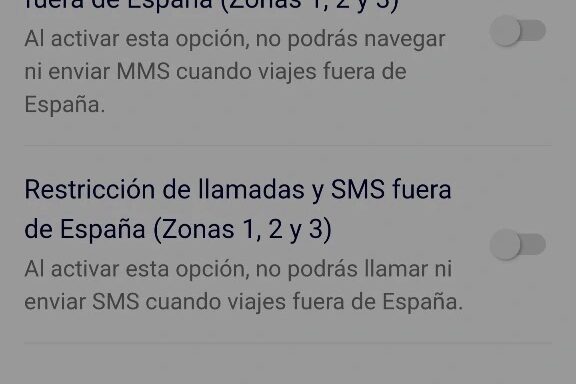

El problema es que ese ajuste en el móvil sólo desactiva el roaming de datos. Pero si lo llaman y el móvil está conectado a la red de Marruecos en ese momento, le saldrá caro. Al entrar la llamada uno normalmente no mira si en la barra del estado pone una "R" al lado de las barras del nivel de señal antes de responder.
En este caso sólo ayuda elegir la red O2/Movistar manualmente o desactivar el roaming en el operador.

Buenos días, aunque sea tarde y ya que nadie lo ha comentado, se puede restringir el roaming fuera de españa y la zona 1 (ajuste que no está disponible en la app) llamando al 1551 y solicitándolo explícitamente. En el teléfono yo lo tengo siempre activado para cuando me paso por Gibraltar y, en general, para cuando se pueda aprovechar el roaming de alguna manera, que para eso tenemos el servicio. Así que una llamadita y puedes dejar de preocuparte por ello (aunque lo tengas activado en el teléfono).

Es decir, que quitamos en Roaming internacional manteniendo el nacional. Muchas gracias
