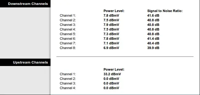

pumper
pumper
En mi modesta opinión, los valores que tienes son muy buenos. Por los niveles que pones debes tener el ultimo amplificador a unos de 50 o 60 metros, buena señal de download sin acercarse a niveles de saturación (valores muy cercanos a +15dbmv) y esos valores tan bajos en los canales de upload (algunos técnicos ven en ello un problema, aunque hay división de opiniones y esta esta ocasionada por la cantidad tan elevada de redes integradas en Ono con valores distintos de configuración) si tu red es Ono zona Blanca o Retecal son valores que entran dentro de lo normal, en zonas Ex-Auna ese valor de +28 dbmv en uno de los canales de uplodad se consideraría anómalo.

djnacho
Cuando desactivas el NAT, automáticamente el cablerouter se convierte en cablemódem, con lo que únicamente puede acceder un dispositivo al módem.
Para acceder de nuevo a la configuración debes acceder a la IP 192.168.100.1 la cual te dará acceso a muy pocas funciones, entre ellas la principal que es volver a poner el cablemódem como cablerouter.
En el caso concreto del Netgear no se si tendrá una opción específica para resetear el aparato, pero en mi caso, con un cisco epc3825 si dispone de esa opción (con lo que me imagino que el Netgear dispondrá de esa opción en modo cablerouter).
El nivel de señal, es bueno (quizás un poco cercano a los +15db que comenta yomimmo que es lo máximo antes de entrar en saturación en los canales de download).
Yo que soy de Valladolid, tengo estos valores, para que puedas comparar:
Un saludo :)
