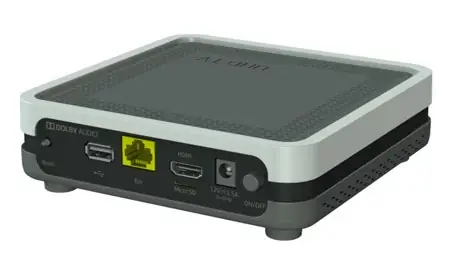

Por su parte, en Movistar señalan que ese deco debe conectarse al televisor mediante un cable HDMI, y luego por red Wifi 5 GHZ ese deco se conecta a mi router de fibra HGU Askey de Movistar.
Mi pregunta es: ¿Tendré algún tipo de incompatibilidad entre el deco de Movistar y mi tv Toshiba a la hora del funcionar?. Lo digo por el standard de funcionamiento de un equipo reciente como es un deco de Movistar con una tv del año 2010.

Esta es la parte de atrás, y para cable HDMI por velocidad de transferencia, ¿cuál recomiendas? Por ejemplo, en fibra tengo un Cat.6
desc-03
El único problema que puedes tener es de resolución de tu TV, si como dices es HD ready entonces mejor no ver los canales FullHD y del 4k ni hablar, pero para el resto de canales tradicionales no debería darte ningún problema
El deco de Movistar UHD lo tengo yo en mi Sony Bravia HD Ready del año la maria castaña funcionando sin problemas. Cuando lo instales tú mismo verás que te dice que el hdmi es "antiguo" y bla, bla, bla, pero te funcionará sin problemas

Una pregunta, ¿qué tipo de cable HDMI adquiero para conectar la TV al deco?
Bramante
En tu caso, para ese televisor, hasta el más básico te servirá.
El más barato que encuentres.
