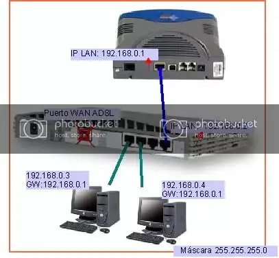

Buenas tengo el telsey de tele2, el caso esque e visto en un esquema, que en ese puerto envez de conectar el cable de red puedes poner un cable de red, que valla a el router(en el caso que tengas) por ejemplo yo tengo un 3com 11g, que va de maravilla, mi duda es, si yo añado la puerta de enlace de mi 3com acavada igual que el telsey pero en 2, mr funcionara? que debo hacer? e de configurar el isp ? e de poner en modo ppoe, o ppoa, o bridging (o como se diga) jaja o de alguna manera, estoi desesperado y tengo 2 pcs y un portatil , asi que si me echaran una mano les estaria muy agradecidos, sin mas un saludo a todos!

tienes varias opciones.
1.- El router en modo routed (1493-routed?):
Al router le asignas Ip interna que continue con la del telsey (pe. 192.168.0.2) con puesta de enlace 192.168.0.1 (IP telsey) y a cada ordenador le asignas ips consecutivas (192.168.0.3 - 192.168.0.4, .....) con puerta de enlace 192.168.0.2 (IProuter). Si te abren todos los puertos del telsey a la IP del router, después tu podrás gestionar todos los puertos de tu router para cada PC.
2.- Router modo bridge.
IP del router dentro del rango (192.168.0.x) con puerta de enlace 192.168.0.1 (IP telsey), y los pc's IPs consecutivas al igual que antes pero con puerta de enlace 192.168.0.1 (IP telsey), después tendrás que redirigir los puertos del telsey a la IP que mas te interese y llamar cada vez que quieras cambiarlos. Yo lo tengo así un pc servidor y el resto simplemente para navegar, correo y descargas directas.

Un ejemplillo que puse en su momento

pero Ximin, ese dibujo solo serviria para un router neutro no? o sea uno con WAN rj45. Para un router como el q dice este hombre, el 3c0m 11g (de ya.com supongo) tendría q poner todas las ips dentro de la misma subred no?
Lo digo pq siguiendo tu esquema no he sido capaz de hacer funcionar la conexion. He puesto:
Telsey:
+ ip: 192.168.0.1
3com (Dynamic/Fixed IP in 1483 Bridge Mode (For Multiple PCs):
+ ip WAN (dentro de internet settings de la config del 11g): 192.168.0.192
+ gateway WAN: 192.168.0.1
+ ip LAN: 192.168.1.1
PCs:
+ ip del pc1: 192.168.1.2
+ GW del pc1: 192.168.1.1
+ ip del pc2: 192.168.1.3
+ GW del pc2: 192.168.1.1
de este modo no tengo red. En cambio de este otro modo si:
Telsey:
+ ip: 192.168.0.1
+ ip LAN: 192.168.0.3
(creo q la config WAN en este caso no hace nada)
PCs:
+ ip del pc1: 192.168.0.4
+ GW del pc1: 192.168.0.3
+ ip del pc2: 192.168.0.5
+ GW del pc2: 192.168.0.3
(aunq con esta config al logearme en el 3com me salta un aviso:
Warning:
Your Internet IP address falls in the same subnet as your LAN IP address.
Click here to change your LAN IP address.
pero funciona igual)
es esto correcto? ¿que IP tendría q darle a los de tele2 para q me redireccionen todos los puertos del telsey? ¿la 0.3?
Por cierto, me han puesto un router CPA-K-TE32T en vez del CPVA500 q ponen a todo el mundo. Este en vez de tener 1 ethernet, 2 phone y 1 usb tiene 3 ethernet, 2 phone y 0 usb. Creo q es este: telsey.com/products/product.jsp?pid=241&fid=12
Es mejor q el cpva500? peor? igual?
un saludo

En cuanto al CPA-K-TE32T pues en realidad es mejor tener 3 Ethernet así no hay que complicarse la vida con otro router para meter varios equipos.
En cuanto a la red, si perdon, el gráfico de arriba es para router neutro. Para lo que comentas (router ADSL) sería:
Telsey:
+ ip: 192.168.0.1
+ ip WAN (dentro de internet settings de la config del 11g): CUALQUIERA ESE PUERTO NO LO VAS A USAR
+ gateway WAN: NO SE USA
+ ip LAN: 192.168.0.2 Este el importante que este en la misma red ya que el WAN no se usa
PCs:
+ IP PC_X: 192.168.0.{x+2}
+ GW PC_X: 192.168.0.1 Al estar en la misma red el router ADSL hace simplemente de switch

es relevante q el telsey y los PC's&3com esten en subredes distintas? o es totalmente similar a tener los 4 en la misma subred y como GW de los pcs la ip del 3com ?. Lo digo pq el dibujo contradice un poco tu post anterior no?

tengo el mismo caso que el que has puesto en la imagen.
-Telsey
-3com
-y los 2pc's.
Lo que me falta es saber como ponerle al 3com la ip 192.168.0.2

Yo no puedo conectarlo por via wan y he hecho lo siguiente:
Conectado telsey con cable rj45 a una entrada rj45 del routers wifi 3com.
Configuracion:
1.-Cambiada al router 3com la ip de la lan a 192.168.0.180
2.-Pc1:
Ip:192.168.0.3
subred:255.255.255.0
Puerta de enlace:192.168.0.1
dns1:212.145.4.97
dns2:212.145.4.98
3.- Pc2:
Ip:192.168.0.4
subred: 255.255.255.0
Puerta de enlace: 192.168.0.1
dns1:212.145.4.97
dns2:212.145.4.98
Hoy me han dado la portabilidad y esta configuración que os pongo funciona via WiFi con el router 3Com 11g (3cradsl72), sin ningún problema.
como se hacia para cambiar la ip LAN a un router?ya que en mi telsey no se cual tiene por defecto ni como cambiarla.
Quiero usar mi antiguo 3com 812 como switch del telsery para conectar otro pc en red..
Gracias de antemano y espero vuestra ayuda

si no me equivoco, no puedes cambiar la ip del router Telsey, y esta es 192.168.0.1
y para cambiar la del 3com para que sea x.x.0.2 por ejemplo?

no lo conozco, pero puedes mirar por aquí,
http://www.adslzone.net/3com812.html
