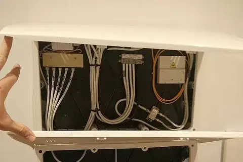

Ahora en casas de nueva construcción ponen a la entrada una caja de telecomunicaciones (ver foto adjunta) y en las habitaciones va a haber RJ45, la de red. Si pongo el ONT de VF y el Router dentro de la caja ¿tendré que habilitar una nueva toma en la pared RJ11 o mejor dejo el Router fuera de la caja?

Las tomas rj45 te valen para tanto para telèfono como para datos. Para usar una para teléfono, tienes que identificar los dos hilos que te van a dar línea (que si miras el conector de un latiguillo rj45, son los 2 centrales) y ponerle un conector rj11 para conectarlo a la salida del router y así dejarlo en el registro
¡Coñe, que caja más bien ordenadita! ...
A ver, por lo que veo ahí, ya tienes el PTO, tienes un par de tomas eléctricas, el split de TV/SAT y en la parte superior izquierda los RJ45 de la instalación interior de la casa conectados a un ¿ladrón de teléfono? o es ¿un mini-switch? ... no se ve bien en la foto y como no le veo cable eléctrico, voy a suponer que es un ladrón de teléfono, que es un elemento pasivo.
Poner ahí la ONT+Router es buena opción, tienes 3 pegas
- Ocuparás todo el espacio de la caja inferior
- Ahí no te cabe una UPS
- La cobertura WiFi del router será una mierda.
Tienes varias opciones, pero el texto de esto se quedaría muy largo ... la instalación es muy buena, aprovechala para no hacer una chapuza.

La foto de esa caja es la que le han hecho a un compañero en su vivienda, imagino que las actuales serán muy similares.
No te cortes, cuando tengas tiempo me pones todas esas ideas que tienes, el texto largo, para que luego no quede una chapuza.

En obra nueva tienen que dejar una caja en la entrada del domicilio donde se conecten todas las tomas de red interna, con una ficha de conexiones o similar, yo tengo ahí metido el router "todo en uno" de Movistar, así que del RJ-11 del router se conectó a esa ficha y vía, en el caso de VF es exactamente lo mismo, o bien lo que comenta BocaDePez, conectar el router a una toma de teléfono cualquiera.

El tema es que en la casa no están proyectados tomas de teléfono, sino de red, necesitaría incluir en el proyecto una toma de tlf, que salgan de la caja de comunicaciones

Sí, sobre la toma como te dice leira, tampoco es necesario tirar una nueva toma RJ-11, puedes aprovechar alguna RJ-45, pero claro, no sé hasta qué punto te puede interesar, igual más adelante necesitas conectar allí otro dispositivo de red.

Eso es otra opción que tengo, no sacrificar ninguna toma RJ45 y poner una más RJ11 u otra RJ45. Que cada vez hay más cosas que conectar a una Red: NAS, SmartTV...
