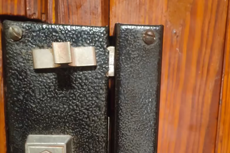

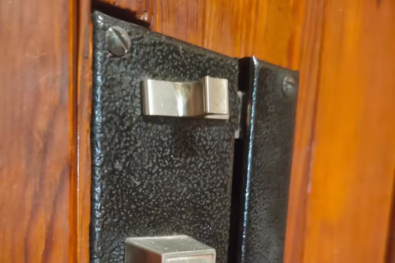

Si, barajé esa opción pero la puerta de mi casa tiene una cerradura antigua, superficial, y ninguno de los que he visto es compatible con ese tipo de cerraduras.
Y no quiero cambiar toda la cerradura para reducir costes ni tampoco que sea imprescindible el móvil.

whatsapp-image-2022-02-14-at-11-31-56-am.webpwhatsapp-image-2022-02-14-at-11-31-57-am.webp
justamente el cerrojo electrónico que te comento es de superficie, y lo puedes usar para reemplazar tu cerrojo.
PD: por cierto, tu puerta parece una patata, con perdón.
Gastry
Jeje si, es una puerta ornamental de roble de 2.5 metros que tiene más de 150 años, en esa época la seguridad no era una prioridad, pero bueno donde vivo no hay problemas de se seguridad, pero tampoco hay que tentar a la suerte ;).
En cuanto al cerrojo que comentas no tiene cerradura por la parte exterior, y se abre solo con el móvil, yo quiero mantener el funcionamiento actual y añadirle el inalámbrico, por lo tanto no es lo que busco.
Lo que hace ese cerrojo ya lo tengo con el abrepuertas y el Shelly solo me falta poder abrirlo desde el exterior sin la llave ni el móvil.
