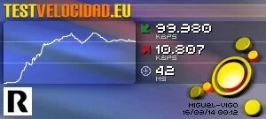

tengo 100 megas con R y para aprobecharlos me compre una express card de 34 de 1gbps express card realtek, por que la de mi portatil es 10/100mbps
tengo cable nuevo cat6, router cisco (tengo windows 7 ultimate de 32-bits)

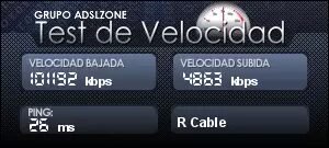

Al hacer los test de velocidad inclullendo el de R (menos el de www.testdevelocidad.eu que en ese me da 100 de bajada y 10/11 de subida) me da velocidad de bajada 98-100-105 pero el problema es la subida me da entre 2 y 4 y con la de 10/100 subida entre 10 y 12megas
a ver si me podeis ayudar muchas gracias de antemano un saludo!!

las velocidades son todas con cable (categoría 6) todas las velocidades que subí antes son con la tarjeta de 1gbps

Disculpa, pero... aparte del test de la firma de tus mensajes, en el primer mensaje pusiste otras 3 capturas de 3 tests.
El último de ellos pone 99380/10807, de ahí mi pregunta. Si nos dices ahora que ese test también está hecho con la Gigabit... ¿dónde está el problema? Porque más o menos da lo que debe y pueden ser perfectamente culpa de los otros tests, que no den tiempo a que la tarjeta "acelere" debido a que muevan poca cantidad de datos para estabilizar la velocidad.
Si te fijas en la gráfica anexa al resultado de TESTVELOCIDAD.EU puedes ver que tu conexión (no sé si eso ya es cuestión de tus equipos o es común en R) tarda bastante en estabilizarse hasta el tope, casi el 65% del tiempo del test, con un incremento lento y algo inestable de la velocidad hasta que llega arriba del todo.

a ver si testdevelocidad.eu me da siempre esas velocidades, lo que no entiendo porque tanto el velocimetro de R y los demas no?
porque si los hago con la de 10/100 todos me dan bien los datos ( velocimetro R, testdevelocidad.es, testdevelocidad.eu, etc) 10/12 de subida y entre 80 y 90 aproximado de bajada de ahi que me estoy haciendo un lio porque no lo entiendo ( ademas le he quitado auto negociar y suplantado por que solo use 1gbps

El test de bandaancha se queda con la máxima velocidad sostenida que alcanzó la línea en la prueba, no con la media de velocidad de todo el tiempo que estuvo haciendo el test, y si detecta que la velocidad sigue incrementando, le sigue dando más tiempo al test para hallar la velocidad máxima sostenido que es capaz de dar la línea. Igual ahí la diferencia con otros tests.
