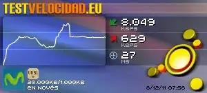

FTPS
quisiera saber si esto esta bien
tengo VDSL 20mg con telefonica en toledo.
gracias
Test de Velocidad
No, yo diría que tienes 10 megas pero con esa falta de velocidad me extrañaría mucho que te hubieran puesto VDSL, ellos se curan en salud y si no llega casi perfecto no lo ponen. Pon los datos de atenuación y ruido a ver si hay algo malo en tu señal.
gracias superllo , pero es lo qeu me dijeron
que era vdsl de 20 mg , tengo los microfiltros , el imagenio y las llamadas todo como una conexion de 20 mg vds y el precio que me dieron era el de vdsl por eso era mi duda, llamare a telefonica el lunes y os lo cuento asi entre todos podemos poner fin al engaño al que nos someten.
Gracias de antemano un saludo
