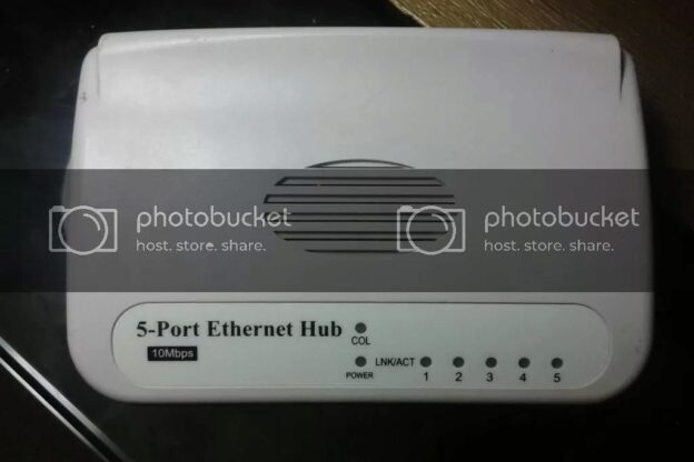

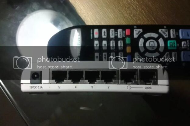

AQUI TENEIS ALGUNAS FOTOS:

Salgamos de dudas sobre la cuestión ¿switch o hub?:
Marca y modelo del cacharro en cuestión. O cualquier numerito que figure en sus pegatinas o inscripciones.
¿Tienes las imágenes inhabilitadas? Porque en la primera foto del aparato pone "Hub" bien gordo :P
