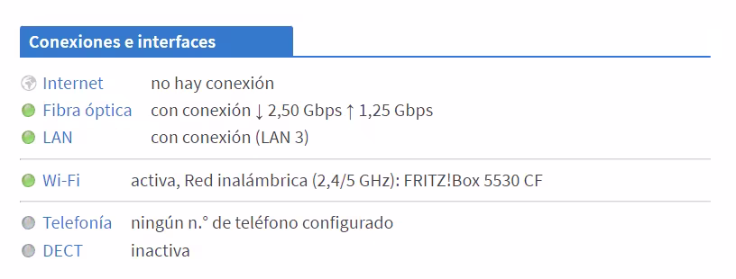

Una vez introduzco el IdONT en la configuración del FritzBox la ONT del router se sincroniza con la OLT, pero no me da acceso a internet. Dejo una par de fotos por aquí:

En una captura que pone se ve como el router detecta OLT Huawei.

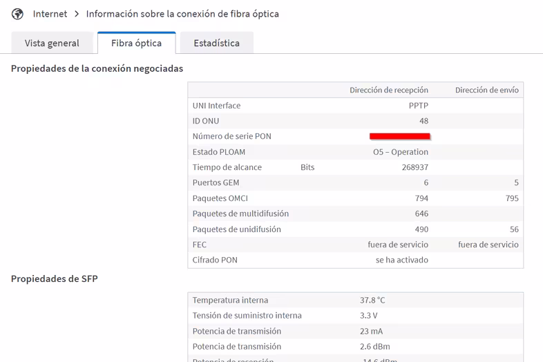

EDIT: ¿Podrías poner la info que aparece en la pestaña "Fibra óptica"?

Estoy buscando alguna ONT de Nokia por Wallapop, creo que por 10€ merece la pena probar. Lo que me parece raro es que teniendo el Livebox en modo ONT tampoco me funcione. Te dejo captura de las pestaña "fibra óptica"
