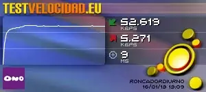

A mi me subió de 7ms a 9ms, supongo que será por la saturación del servicio o algo relacionado.
salu2.
