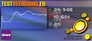

Para spaingoeswell, por las noches muy mal la conexion de 100mb
mceada28
Buenas
Pues llevo comprobando desde hace semanas que de nuevo tiene que haber saturacion ya que me va la línea por las noches muy mal en cualquier test de Ono,speedtest,testvelocidad.eu,hasta con descarga directas tipo mega,ftp,torrent…
Digo desde hace semanas porque cuando tenía 8 portadoras sufria por las noches esta "saturación",luego actualizaron el nodo a 16 portadoras hace 3 meses y hubo una mejoria considerable y me iba perfecto con cualquier test o descarga por las noches pero de nuevo va la linea muy mal por las noches desde hace unas semanas.
No se si es que me han cambiado a otro nodo asi por las buenas y me han metido en uno que está por las noches al maximo de capacidad

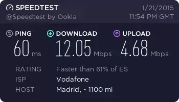

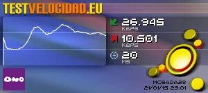

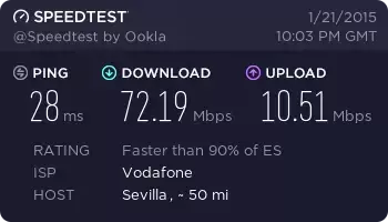

Te pongo los valores de las señales aunque creo que estan bien y captura de diferentes test.
No se que puedes hacer al respecto si puedes motorizar la línea varios dias haber si hay saturación por las noches al nodo al que estoy conectado ,si ves algo raro o si hay previsto alguna ampliacion en el nodo…
La mac es fd:79:f7
Huelva
Calle Vicente yañez Pinzon 8

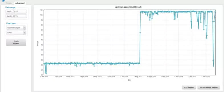

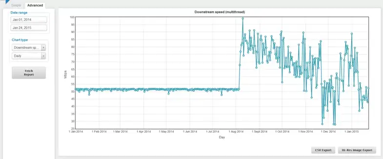

Y no lo digo yo:
michounet

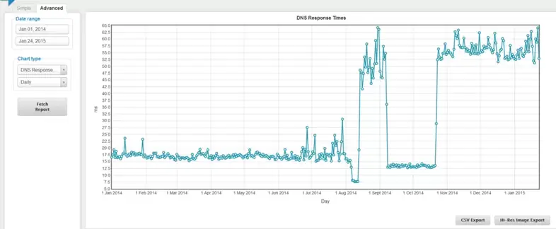

Por curiosidad, ¿qué software utilizas para generar esas gráficas? :)
Son parte de las herramientas en linea a las que se tiene acceso con la Whitebox.
www.samknows.com/
