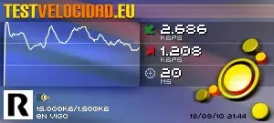

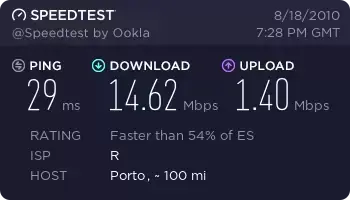

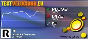

El tema es que abrí una incidencia por problemas con la conexión, me restablecieron el servicio, ahora solo va bien si tengo un PC directamente conectado al modem, obtengo una IP diferente 83.165.*.*

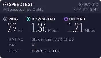

En cuanto meto el router de por medio, me da la IP de siempre de los últimos años, 213.148.*.*
El tema es que el router hasta antes del verano iba bien, pero ahora es insufrible, y no se si es el router en si, o la conexión que este realiza a través del modem.

Me he fijado ahora en las pruebas de velocidad..........
Con el modem solo va bien, a traves del ruter muy lento.

Leyendo mi post no me explique demasiado bien, jeje, en todas las pruebas he usado un solo Pc por cable, en un caso directamente al cablemodem y en otro caso con el router de por medio sin ningún equipo mas, siempre reiniciando el router y el cablemodem (si no reinicio el cablemodem al cambiar entre router y pc no va).
Lo curioso es lo que comentaba que al conectarme a través del router, me asigna la ip de siempre, una 213.148.*.* y la conexión va mal, y si me conecto desde el PC directamente me asigna una ip dinámica nueva (83.165.*.*) y la conexión va perfecta
El router he probado a resetearlo, actualizar firmware y no gano nada, no entiendo que ahora no vaya y hace 3 meses si.
