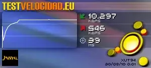

Mis estadisticas son estas, ((tengo los 20 megas de jazztel)). Quisiera saber si son buenas o no. Si tendria que configurar algo o no se.
En los tests me sale que suelo tener algo mas de 10 megas y estoy muy cerca de la central, y conozco algun que otro que esta bastante lejos de la central y la velocidad le llega a 15 megas. A que se debe?
Gracias
