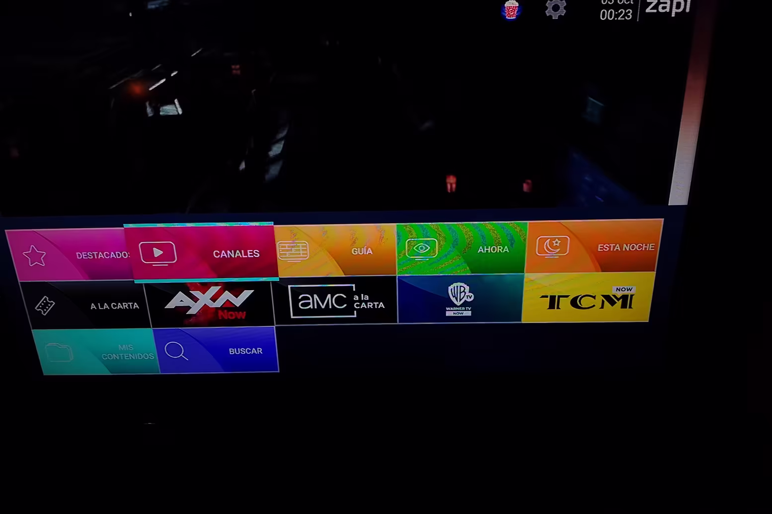

Me encontré con una pantalla similar a ésta pero sin la opción destacados (que te ofrece una selección de contenido al menos) y sólo con la utilidad de búsqueda en su lugar (perdón no caí en hacerle foto):
guarda-contenidos-zapi~2
Daba la impresión de que Zapi había decidido eliminar funcionalidades, pero no. Es un error de la app de Android TV. Comprobé que tenía la app actualizada: ese no era el problema.
Fue al eliminar caché y datos de la app (desinstalar y reinstalar hace el mismo efecto pero no es necesario) cuando se hizo la magia:
IMG_20231003_002330
¿Qué os parece el fallaco? ajajajaj. Además, ya es la 2ª vez que me pasa. Hice el borrado de caché y datos hace un tiempo, aparecieron las funciones y ahora habían vuelto a desaparecer.

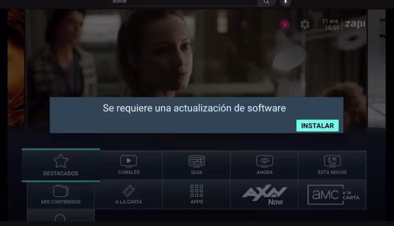

Bueno, pues parece que ya vuelve a funcionar (han cambiado el diseño de los iconos), a ver…
Paz sí
¿Puedes compartir foto de esos cambios de diseño de los iconos? Gracias
Boisqueverde
La verdad es que no tengo una captura de cómo eran los iconos antes, pero lo he sacado de YouTube y eran translucidos, sin color, mira.
202310071536
Y ahora son coloreados (es una imagen desde la app del móvil):
0c5bf379-dffe-42f4-b3fd-13407970ea5f
