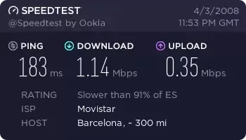

Soy el del primer mensaje. Confirmado, a las 2 de la mañana si funciona bien:

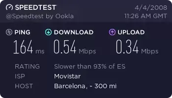

TEST a las 13:00

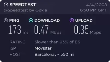

TEST a las 20:50
TEST a las 02:00
El hecho de que a las 02:00 supere el mega (en todas las pruebas) parece revelador, un día de estos igual hago el test a las 04:00 que se supone que debería ir todavía mejor.
Me olvidaba comentar que el dato de las 20:50 también es interesante ya que entre las 20:00 y las 21:00 es la hora punta de Internet en España (aunque en cualquier caso dudo que también lo sea en conexiones 3,G o al menos de serlo debería ser una diferencia más reducida, de hecho en este caso sólo hubo 80kbps de diferencia con respecto al test del mediodía).
Nótese que speedtest indica la fecha en GMT y ahora mismo estamos en horario de verano GMT+2 .
