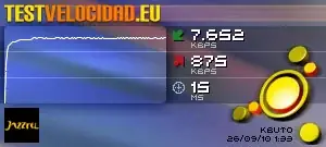

Saludos. Por favor, necesito ayuda. He estrenado hace un par de semanas los 20 megas de Jazztel con el contrem 536+. a un kilómetro y medio aproximadamente de la central para jugar on line Cuando he visto los datos que arrojan el router y los test, he llamado a atención al cliente para decir que esto no es normal y después de hacerme enchufar al PTR, me dicen que no se puede hacer nada y que es del par de cobre. Estoy conectado por cable, no por wifi. El PTR es nuevo, me lo han puesto expresamente y la linea nueva con Jazztel, tambien expresamente (60 pavos) y sin aparato telefónico por que la quería sólo para navegar.
El chico de atención al cliente me dijo que me activaba el fastpath para ver si así mejoraba y que mi linea no soportaría el anexo m. Ahora el ping ha bajado hasta 45-50 en el counter cuando antes del cambio estaba entre 60 y 70. La velocidad ha bajado un par de megas. El primer dia el attainable estaba en 13 y hoy ya veis. No entiendo nada. Apliqué el tcp optimicer por que he leido que eso ayuda en xp, pero fue todo más lento y deshice los cambios. He pasado algunos antispyware y el avast, pero estoy limpio.
He vuelto a llamar a atención al cliente pero creo que me dan largas, me dicen que seguramente se debe al estado del par de cobre hasta mi domicilio. ¿será verdad? ¿qué puedo hacer? ¿me van a devolver la pasta? Yo no quiero irme, quiero jugar on line con Jazztel. Por favor, necesito ayuda. Ahí van los datos.

testvelocidad.eu/banner/201009/f03g-6la.jpg

claro, pero es que tiene pelotas, la pasta que me he gastado para unos tristes ocho megas, que por cierto, depende del test de velocidad me salen cuatro o menos incluso. yo no creo que sea del par de cobre, por que este piso ya tiene unas décadas pero no tantas como para eso, y mis vecinos vuelan con sus conexiones...no entiendo nada...

gracias, ya sé que es alta, pero he visto otras parecidas con mucha más velocidad de descarga, auntque no entiendo mucho de esto. Por otra parte, la primera semana que estuve navegando tenía de bajada y de attainable bastante más (el attainable estaba en 13 y el rate entre 9 y 11), pero los datos del router empezaron a fluctuar a la baja mucho antes de que me cambiaran el perfil al fastpath.
he leido que el comtrend no arroja datos fieles, supongo que será eso. también he pasado de un snr de 8.9 a uno de 13!! no entiendo nada.
