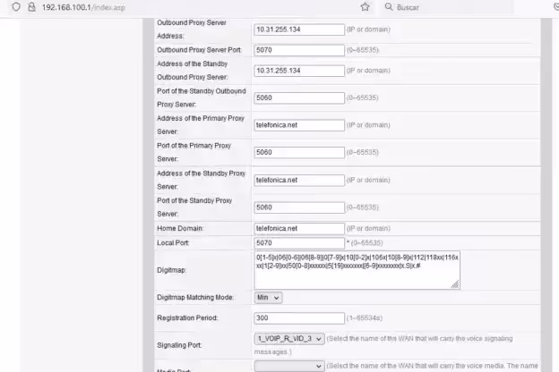

Probe sin configurar nada en el apartado voz y como es lógico no se autoprovisiona y no funciona. Así que en mi caso lo he configurado dejando todo de serie sin modificar ningún dato y solo he añadido en el apartado de basic user parameters sip, mi número de teléfono fijo, en los apartados registration user name, authentication user name, password. Solo poniendo eso, en mi caso funciona correctamente el fijo desde la ONT.
Aunque ya tengo todo funcionando mi duda es, ¿por qué hay guías que dicen que debes añadir IP, nombres de dominio, etc, en la configuración del teléfono? En mi caso no he añadido nada y asi esta de serie:
  • Outbound proxy server address: en blanco
  • Outbound proxy server port: 5070
  • Address of the standby Outbound proxy server: en blanco
  • Port of the standby Outbound proxy server: 5070
  • Address of the primary proxy server: en blanco
  • Port of the sprimary proxy server: 5070
  • Address of the standby proxy server: en blanco
  • Port of the stanby proxy server: 5070
  • Home domain: telefonica.net
  • Local port: 5060
  • Digitmap: igual que en todos los tutos esta
  • Digitmap matching mode: min
  • Registration period: 600
Lo demás igual que que en todos los tutos.
  • Y en basic user parameters sip
  • En registration user name: mi numero fijo
  • En authentication user name: mi numero fijo
  • Password: mi numero fijo
A mi así me funciona el teléfono bien.
No acabo de entender por qué hay tantas configuraciones diferentes funcionando en la ONT está. ¿Cuál es la correcta?
Ejemplo de otra configuración que dicen que funciona:
Añaden los servidores en todos los apartados, y algún puerto le cambian el número de puerto.
En mi ONT restaure la configuración por defecto (default settings) y no ha sido necesario poner esos servidores, ni modificar ningún puerto. Está como indico mas arriba y funciona.
Entonces la duda es, respecto a la voz, no ¿hay una sola configuración correcta que usen todas las ONT la misma?
Veo muchos tutoriales con diferentes configuraciones y uno ya no sabe cual debe poner.
En mi caso resumiendo, lo que hice para que funcionase todo fue:

edito: finalmente puse esta configuración:

A mi con un softphone en Android, sin el outbound proxy server y su puerto, no me funciona.
Es lógico que al menos tenga que tener el servidor donde debe conectarse, el puerto y el user/pass, pero claro yo uso un dispositivo externo a la linea de fibra…
Kameleons
Como servidor unicamente en mi caso esta puesto: (lo puedes ver escrito mas arriba)
Local port: 5060
Asi lo deja de serie el factory default y lo curioso es que funciona el teléfono perfecto desde la ONT conectado.
e-chus
Home Domain no es lo mismo que SIP Server Address:
Aunque tu ONT puede que entienda que es lo mismo.
Kameleons
Tiene sentido, lo he configurado como indicas.
La duda es ahora con el apartado registration period si es en 300 o 600.
Vi las dos maneras.

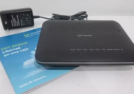

Pasa que hay al menos tres versiones de esta ONT (que en realidad es un router completo pero sin WiFi):
Router-Huawei-ONT-HG8240-20201017014118.0072790015imagenimagen
Las dos primeras traen el firmware de Movistar con todos los datos pertinentes para proveer VoIP a través de la VLAN 3. La última trae un firmware limitado a su cometido de ONT que enruta todo, y me consta que se puede configurar para que funcione como las de Movistar pero requiere todos esos datos.
Entiendo que tú tienes la segunda.
