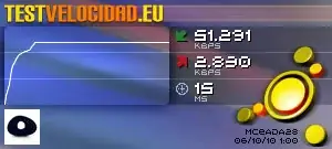

mceada28
Imagen original en http://linebenchmark.bandaancha.eu/results/2010/10/1286318918.jpgEsto me da con el Netgear

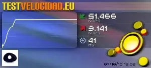

espero que al que os falla realmente el arreglo este en marcha , por que con el combo cisco + Netgear como ya bien habeis dicho mucha gente va perfecto , aye rme lo cambiaron despues de multiples problemas , y eh aki el resultado , ademas de ir todo mucho mas fluido como la navegacion , videos de YouTube , etc etc
aki el resultado
Test de Velocidad
