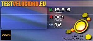

Bueno revisando mi colección de routers, me he dispuesto a probar el router que me dio yacom, y os quiero comentar mis impresiones.
A estas horas obtengo una sincronización inferior que a partir de las 24h con cualquier perfil, por ejemplo en TD ahora obtengo:
Solo me falta ver a partir de la noche que obtengo, pero para que os hagáis una idea obtengo 18800kbps con el Comtrend y 18300kbps con el wag54g2
Test realizados con cable, DNS 8.8.8.8 y 8.8.4.4
Y pensar que estaba acumulando polvo y lo iba a tirar… menor ping, más velocidad descarga, alcance wifi, USB…
