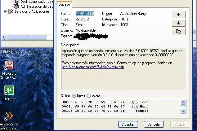

Gracias Joe, pero no entiendo por qué me sigue dando los mismos problemas después de instalar desde cero el sistema operativo.
He echado un vistazo y me sale esto:
Imagen original en http://s1.subirimagenes.com/otros/previo/thump_1813958dibujo.jpg

A ver he encontrado este error entre otros. No sé a que puede deberse:
