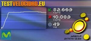

Ahora mismo el test de Testvelocidad.eu me da el siguiente resultado:

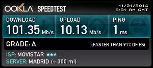

Por el ordenador no es (Core i7 3930k, 32GB de RAM, cable cat.6 del router al PC directo, etc.). En cambio dentro de la red de movistar con speedtest hago un test de velocidad a su servidor de Madrid y me da lo siguiente:
Yo suelo jugar al World of Warcraft y de 33ms de latencia se ha disparado ultimamente a 61 ~67ms. ¿Es normal este aumento brusco de la latencia y empeoramiento a servidores que no son de movistar?
Tambien un amigo mio (tambien tiene fibra de movistar) que vive al otro lado de la ciudad de 1-3ms ha subido últimamente a estos valores. ¿Es normal tanta latencia dentro de la misma red en la misma ciudad?

Yo es que tenía hasta hace unas 2 semanas ONO, pero debido a la enorme saturación en sus nodos que hay por mi zona, me vi obligado a pasarme a la fibra de Movistar. Los primeros días cuando me la pusieron iba de fábula, pero desde hace 2 - 3 días se observa una disminución drástica de la calidad. Ya con solo hacer un ping a una dirección de la misma ciudad en la misma red y que me resuelva 14ms de media me parece demasiado.
Después me parece muyyyy extraño que el test de velocidad de"testvelocidad.eu", no me de los 100MB redondos, sabiendo que los primeros días me iba prefecto con unos míseros 12ms. Ahora mismo he realizado un test y de mal en peor:

Yo que también tengo fibra de Movistar 100 Megas, tengo que decirte que en el testvelocidad.eu depende de la IP que te de, te va a dar unos valores u otros, con una IP del rango 79.xxxx obtengo valores de Ping en torno a 50 u 70 ms, en cambio ahora con el rango de IP de 83.xxxx estoy en torno a 12-14 ms. Y en el rango de 88.xxx a veces me da datos de 2 ms, que pienso que desde Valencia a Madrid es 'imposible' pero bueno. De todas formas, prueba otros test o descargas para verificarlo.
Un Saludo :)
