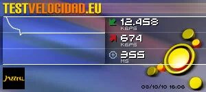

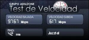

A continuación os pongo los resultados que me dan los test de velocidad que he realizado en diferentes sitios y no hacen nada más que acrecentar mi incertidumbre:
PD: ¿12458 de bajada? Si claro y yo soy monje shaolin ¿355 de ping? Dios, llevame pronto…
¿Tendré problema de latencia? por favor, alguien que entienda que me guie y me aconseje.
driver
A ver, tu tambien estas sincronizando a 11500, el test de velocidad de adslzone esta bien, el otro deberias repetirlo, a veces no salen bien los tests y debes hacer mas de uno para saber aproximadamente cual es real, respecto a lo que pones arriba:
BAJADA: 9773 KB
SUBIDA: 627 KB/S
tambien es correcto, los valores de descarga son aproximadamente un 15% menos que los valores de sincronizacion y respecto a la latencia, yo creo que es correcta ( 42 ), en definitiva, con 38,5 de atenuacion creo que tienes una linea que esta bastante bien ( lo que pones de rate es la sincronizacion )
Hola de nuevo, he vuelto a repetir el test de bandaancha al menos 4 veces más y me da el mismo valor en MS 355 ¿Es eso? ¿o es que la aplicación está rayada?

Es que ya me estoy comiendo la cabeza, ayer mismo hice el test de velocidad en casa de mi amigo, aquí en bandaancha y le daba 40 de ping y a mi sin embargo me dá unos 300. He repetido el test al menos 10 veces y siempre lo mismo, en fin, ya no se que hacer. En "Testdevelocidad" me da 40, pero no entiendo por qué aquí no los dá.
