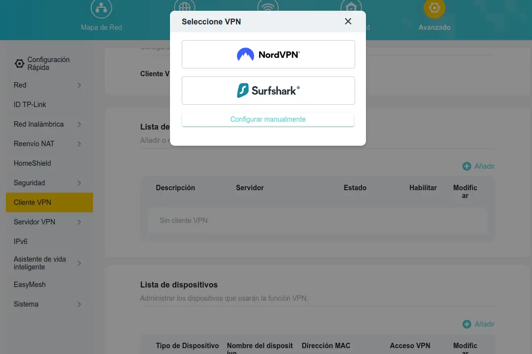

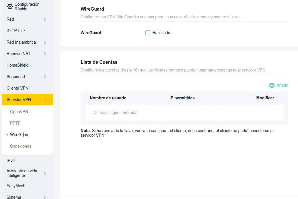

Pues ayer me fijé que tenía una actualización de firmware pendiente desde Marzo (no tengo activadas las actualizaciones automáticas), y al ver las novedades que incluye veo que incluye soporte de VPN WireGuard como servidor y han añadido al menú principal la opción de VPN CLIENT.
Cuando tenga un ratito voy a "pegarme" con esos servicios, ya que es un router "baratito" y no creo que tenga un desempeño especialmente elevado, pero para conectarte desde el móvil por VPN cuando estás fuera de casa, igual va de manera razonable. Ya os comento por si alguien está interesado.

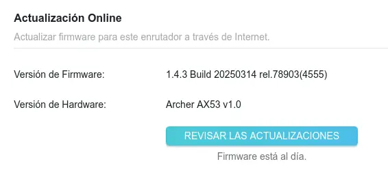

pegial
Hola. El mio es un AX53 v1.0…
Captura desde 2025-05-30 01-37-33

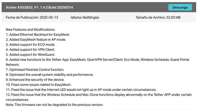

pegial
Hola. Esta es la lista de cambios del firmware…
Captura desde 2025-05-30 01-40-53
