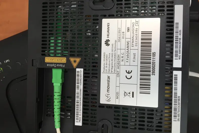

Esta mañana ya han hecho la instalacion. Le dije que queria una ONT con puerto RJ11 y me han puesto una Huawey que tiene la conexion de fibra por abajo. No tiene antenas. Os dejo la imagen.
Es buena esta ONT para ponerle un router neutro??
Gracias
en teoría tiene que ser un switch que soporte igmp snooping...
ahora bien..
, he tenido dos switches TP-LINK TL-SG1005D en cascada e iba muy muy bien
Muchas gracias. El tema del router y switch eso ya lo realizaran un tecnico que se contrate a parte. En un principio se colocaran 2 repetidores de wi-fi y un switch para minimo 14 tomas ethernet.
Ya estoy mas tranquilo con lo de la ONT porque era algo que queria que lo pusieran bien porque luego pedir un cambio es complicado. Muchas gracias chicos!!!
no te olvides comentarle lo lo de los paquetes IGMP..
Imagenio inunda la red local con trafico multicast IGMP ... Interesa que dicho trafico sólo vaya hacia los decos ;)
