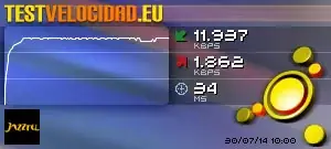

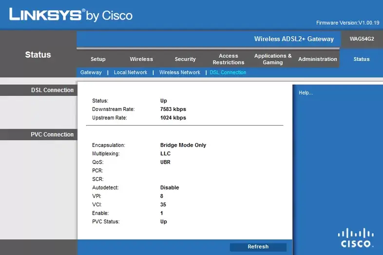

Pues resulta que ya me han cambiado, no han pasado ni 12 horas, en el are de clientes ya me sale "Internet Maxima Velocidad", y puedo confirmar que el router sigue funcionando solo que ahora me sincroniza peor que antes, antes tenia 12 Mb de bajada y 2,5 Mb de subida y ahora me quedo a esto, me imagino que sera por culpa del router no:
O acaso es posible que el VDSL me vaya peor que el ADSL2?

¿Sabes qué atenuación tenías en ADSL?
Estos son los datos que me da el Linksys que funciona de p.m.
Vendor: Linksys
ModelName: WAG54G2
Firmware Version: 1.00.19 , 2009-10-20T13:53:34
Boot Version: 1.03
Hardware Version: 0.01
--- DSL Information ---
DSL Driver Version:  E.25.41.39
DSL VPI/VCI:         8/35
DSL Status:          Showtime
DSL Mode:            ADSL2+
DSL Channel:         64
DSL Upstream Rate:   2186736
DSL Downstream Rate: 13931212
                      Down         up
DSL Noise Margin:     7.0 dB      9.00 dB
DSL Attenuation:      7.0 dB      26.5 dB
DSL Transmit Power:  18.3 dBm     10.5 dBm

Lo que me extraña es que las pruebas de velocidad me dan exactamente lo mismo que antes, como si hiciera tope justo en 12 Mb no?
Es decir, aun asumiendo que no llegare a 30 Mb, no deberia de haber aumentado al menos un poco la velocidad?

Pues nada he recuperado el comtrend que por cierto es un ar5387 y con el y el perfil optimo sincronizo a 16000/1024. Poniendo el Linksys en modo Multi en vez de como estaba en modo Anexo M tambien sincronizo mas o menos a lo mismo 15000/1024.
