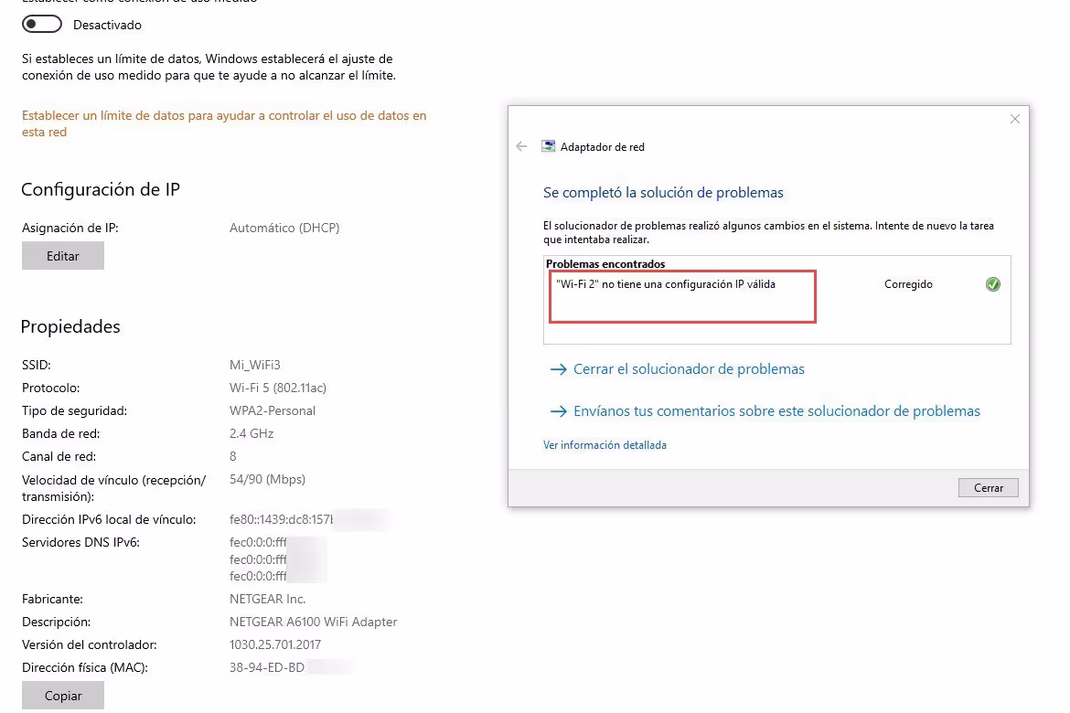

Tengo un problema con Digi y es raro. No tengo una dirección IP válida y tengo que meter una manual para poder tener internet. He probado de todo reiniciando el router, limpiando cache DNS, pero sigue igual. Tengo una incidencia abierta con Digi y lo están comprobando pero ya lleva más de 2 días sin solución.
El mensaje que me arroja al diagnosticar el problema de red es:
No tiene una configuración IP válida.
Cuando lo compruebo, no encuentro una IPv4 pero si la IPv6. Adjunto captura:
photo_2024-09-04_20-44-53
¿A alguien más le está pasando lo mismo?

¿Le has cambiado el SSID al router de Digi o es que te estás conectando a un router que no es el de Digi?

Además, en la captura, pone que el router MI_WIFI3 es de Netgear, no es ese el router de Digi.

Estoy de acuerdo contigo, pero un pequeño apunte: el Netgear de la captura es el adaptador Wi-Fi que utiliza, un Netgear A6100. Lo de "MI_WIFI3" me hace pensar que es un router neutro de Xiaomi.

Algo que veo raro yo es que los DNS de IPv6 son de ULA y ninguno de los routers de Digi da ese rango de IPv6 (fc00::/7) con lo cual es el otro router el que esta liándola parda en tu red.

Estaría bien también ver el modelo y las direcciones IP que te asigna. Nos hace falta más información.
