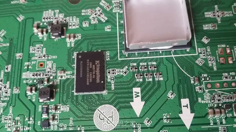

SonyGut
Mikrotik hEX S a 50 grados.
Mikrotik hAP AX2 a 58 grados.
la electrónica funciona bien hasta 90ªC porque lleva materiales tipo silicio.
en todo caso, el disipador no parece gran cosa
(imagen scada de internet)
2Fast
El disipador no es gran cosa por el simple hecho de que no necesita más.
