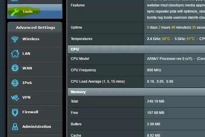

Para salir de dudas, vete a Tools y revisa que en HW Acceleration tienes CTF y FA. Si solo tienes CTF ya sabes cual es el problema :) (la config del AC68)
Tienes toda la razón, el problema estaba en la configuración del asus. En mi caso HW Acceleration aparece como Enabled, no indica nada sobre CTF o FA.
Tras actualizar el firmware y restaurar valores de fábrica ya obtengo los 300mb de bajada :grinning:. El valor de HW Acceleration sigue Enabled.
