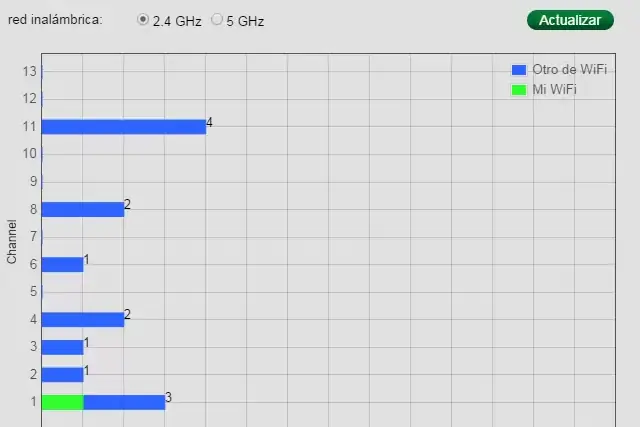

De los 30 ap's que detecta el inssider unos 12 tienen el canal 1 o 1+5 todos en 2.4ghz, el resto pues tienen2,3,4,6,8,9 y 11 (de estos ultimos hay 6).
Pero es cierto que he probado con el canal 11 y el 1 y creo que me va mejor el uno, seguiré probando

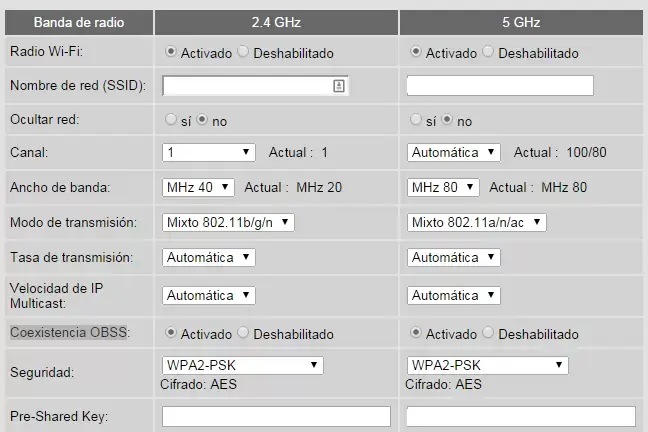

La tasa de transmision está en automático y el desplegable no da mas opciones.

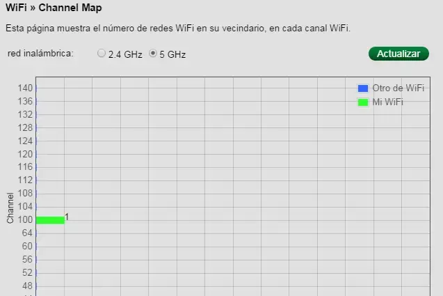

Mi movil se conecta por AC en la banda de 2.4, pensaba que solo podría en la banda de 5Ghz. Al menos eso aparece en el router.
En cuanto a la banda 5Ghz, no hay nadie a mi alcance que use 5Ghz, solo yo.
