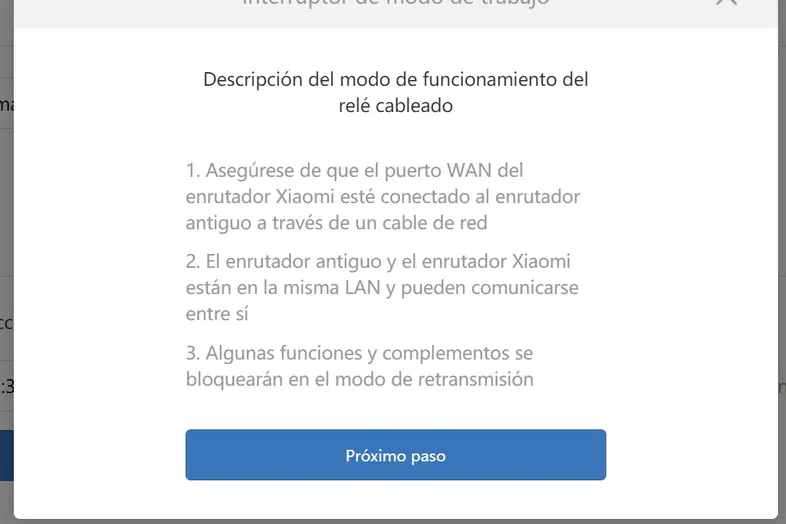

Le asigna una IP dentro del dominio normal de la LAN. El puerto WAN del AX 1800 es el que recibe internet desde el router de Movistar, está conectado. Modo bridge es repetidor, cableado en este caso. Tan solo recibe internet desde el router y genera la wifi. Se configura automáticamente, o bien como router principal o bien como bridge…
Gusoliet
Jajaja, ya me gustaría, yo en estos temas soy nulo total. Esto mes lo que me dice tras resetear de fábrica, reiniciar el proceso y pasar de modo router principal a modo bridge
