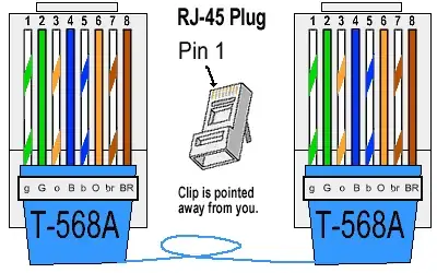

Un amigo me ha comentado algo de que no se pueden poner los hilos de un extremo y del otro pin a pin.Es decir el pin 1 al 1 del otro extremo, si no que hay que cruzar un par de hilos.
Lo miraré y os comento luego
Bye
en ambos extremos tiene que ser la misma combinación de colores (como en el prefabricado que probaste, p.e.).
te recomiendo comprobar que los conectores están bien crimpados, que es lo que más suele fallar
¿Puedes poner lo que haya escrito en el cable amarillo?
Si te refieres a que el cable lo crimpaste tu mismo, exacto … no es un cable 1:1
Efectivamente, si no se respeta como yo el codigo de colores la cosa no funciona como debe
Cables crimpados correctamente y ahora si que da la velocidad correcta
