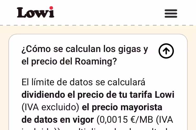

Ldlcvictor
Estoy confundido al ver que en su propia página indican otra cosa
IMG_8833
Según esto los gigas incluidos son muy superiores a los del otro buscador
Lo he explicado más arriba, cuando el precio de GB nacional es menor a 1€/GB, la operadora puede establecer OTRO límite.
Ldlcvictor
Fantástico que lo hayas explicado, pero dime, un cliente de Lowi o que quiera contratarlo a qué le hace caso, a la calculadora de la web, o a como dicen que calculan el roaming en la propia web y que no coincide con la calculadora. Si la explicación de como se calcula el roaming no aplica para ellos mismos no se que pinta ahí.
Eso ya da para otra discusión … no sería la primera , ni la última vez, que publican algoque está muy mal explicado, luego les llueven las reclamaciones.
