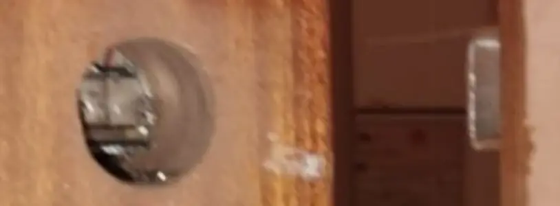

  • A mi cerrojo, la parte que se atornilla al marco de la puerta, tuve que hacerle la modificación de la foto, ya que la lengüeta del cerrojo, según la humedad de la madera hacía tope o no: en caso de hacer tope,el sistema lo detecta como un obstáculo y no cierra.
20230502_055613
