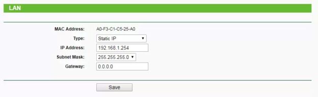

Hola gente! tengo un AP TL-WA901ND V2 que lo quiero estar utilizando como repetidor pero no logro hacer que funcione, ya mire decenas de tutoriales que muestran como configurar paso a paso, sigo al pie de la letra todo y no lo logro hacer funcionar (se conecta con mi router principal sin problemas repite la señal pero sin Internet ?) mi router principal es un ADSL Tp-Link TD-D8961ND.
pongo algunas capturas de las configuraciones del repetidor.

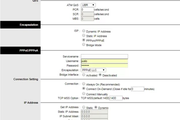

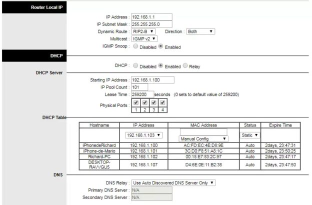

y aquí las de mi principal
¿Has probado en gateway del AP a poner la IP del router?
richard-ts125
Hola! lo acabo de probar 192.168.1.1 y sigue igual ?
Prueba de ponerlo en always on. Y el TCP MSS en 1500.
S2
richard-ts125
Lo de Always en ON fue la solución ahora ya funciona! Gracias
en ambos, haz lo siguiente, que es lo mínimo que debes hacer
  1. chanel bandwidth, pon 20MHz. (con 40mhz, tendrás muchas colisiones)
  2. en ama seguridad debe ser wpa2 aes (a secas, no auto)
  3. el canal wifi , en ambos,, debe ser fijo
  4. wireless mode, debe ser N , a secas
¿puedes hacer
ping 8.8.8.8
desde los equipos conectados al repeditor?
richard-ts125
Gracias por tu respuesta, pero me funciono el método de @BocaDePez, pero voy a cambiar esos parámetros que mencionas...
