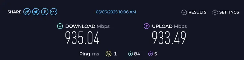

Si quieres irte a la segura, compra algun FritzBox con conexion directa a Fibra. Tiene soporte Nativo para WireGuard (Servidor y Cliente), y Centralita de telefono SIP. Ahora, se que para otros paises fuera de Alemania, servicios de TV via IPTV es mas dificil de configurar o no funcionan. Tengo el 5530 instalado en casa de mi madre, y la velocidad anda a tope. Eso si, no lo tengo directo a la fibra porque mi ISP obliga a usar su ONT y no pasan los datos PPPoE. De igual forma la velocidad nunca baja de los 900mbps. (Tengo contratado 940 Mbps simetricos).
Edit: Tiene por 2.5G para WAN.
