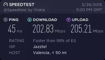

Pues esta fue mi cagada por mi parte, lo primero que hize fue un teste de velocidad en speedtest.net a un servidor hosteado en valencia (donde yo vivo) y que me devuelve?
45ms de ping? a un pu…o server en valencia? donde yo vivo?
Con Movistar recuerdo que nunca pasaba de 30ms… que ya lo veia un poco alto
eso si una cosa hay que aclarar, la velocidad contratada 200/200 son efectivamente dos cientos megabits de subida y de bajada incluso siempre rondan entre 204 ~ 205, vamos que la velocidad esta muy bien, pero es que joder, si hago un pingtest a un host de mi ciudad y ya me devuelve 45ms?,
en testdevelocidad.es me suele dar entre 30 y 35 ms y eso que esta en Madrid, pero aun asi me parece mucho para ser fibra
