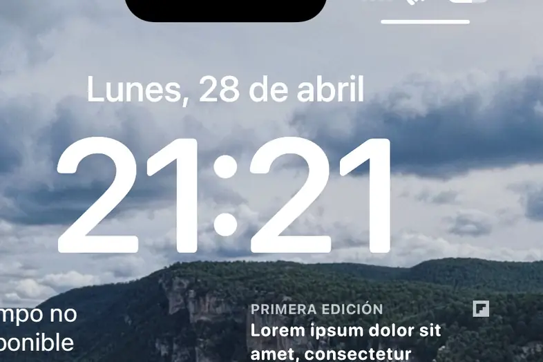

A mi me apareció la señal del satélite durante una gran parte del apagón.
La verdad es que no probé si funcionaban las llamadas al 112 (Seamos responsables), pero ahí estaba el iconito. Algo de tranquilidad daba.
mmoi
Sí… imagino que podría haberse cursado comunicación con el 112.
IMG_1331
mateodd
Con el satélite no se puede llamar al 112. En España no sirve para practicamente nada.
and125
Yo lo usé para mandar mi ubicación en Find My (por curiosidad) y funcionó bien. Llamadas tengo entendido que no se pueden realizar aún, para emergencias es una especie de live chat.
