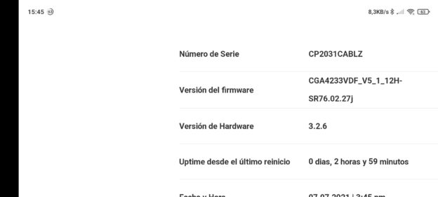

Tengo el Technicolor CGA 4233 el DOCSIS 3.1. y desde hace 1 semana sufre reinicios aleatorios. Al principio creía que era por estar en la habitación donde hace bastante calor por lo que lo moví al salón de mi casa pero también le sucede. Cuando me a sucedido tenía el aire acondicionado puesto por lo que sobretemperatura descartada.
Es molesto y me a llegado a pasar mientras hacía una ranked.
¿A alguien más le sucede?

Parece ser que era un problema del transformador de alimentación.
Problema resuelto tras cambiarlo. Hace días que no se reinicia.
