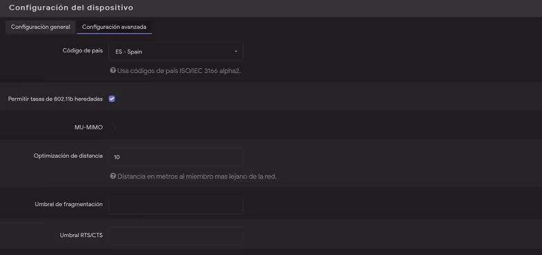

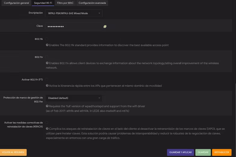

He probado a cambiar la frecuencia de operación y ponerla en AX, N y Legacy. También el ancho de banda 20 y 40 MHz. He probado cambiando canales y también el cifrado, descarto esto último porque otras redes con cifrado WPA2-PSK sí me aparecen en el portátil.
Así tengo la configuración ahora
Buenas, ruego hagas las pruebas sin cifrado. (adctiva 802.1r, por cierto) (también procura usar un firmware OpenWrt especifico para tu router: hay varios en Github).
Por lo demás, lo que veo a primera vista, estás usando caracteristicas que pueden dsminuir la compatibilidad, y que deberías desactivar
  • WPA2/WPA3 Mixed
  • Desconectar Clientes Automaticamente (Disasociarse
  • Canal Auto (procura tener uno igual o debajo de 11)
  • Permitir Tasas de 802.1b heredadas

Yo solo veo "raro" y que pueda generar conflictos el uso mixto de WPA2 y WPA3…¿No tendrás caracteres "especiales" en el SSID? Es la única cosa que se me ocurre viendo esa configuración.
