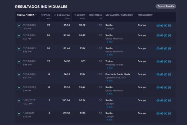

Todo iba perfecto hasta hace unas 3 semanas. En una red de 100 Mb, la simetría perfecta, la latencia 12 ms y las velocidades perfectas (incluso algo más). Pero desde hace unas semanas la descarga ha bajado de 100/112 a 80/94 y la subida en casos incluso a 64.
Lo peor es que la latencia es prácticamente el doble, de tener 12ms a 22ms ahora y la latencia de descarga/subida está loca dando picos incluso a 120 en algunos paquetes.

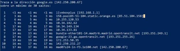

Aquí un tracert:
Aquí el historial de SpeedTest, que además he podido ver que originalmente tenía 5ms y como empezó a tener problemas desde enero de este año:
Analizando tus capturas, yo no veo problemas en tu conexión. Un ping de 17 ms al core de Google me parece una medida excelente. Con lo que se descarta de facto que sea algún problema en tu ramal (de hecho antes del llegar al backhaul del operador tienes 5 ms que es también una latencia esperada).
Además, en tu histórico de capturas, los test de velocidad a MásMóvil no veo que hayan variado. Lo único que veo es que el test de velocidad de Orange en Sevilla tiene un disparo de latencia. No descartes que ese servidor tenga algún tipo de avería.

No se si has mirado bien pero se ve claramente como antes tenía 5ms al mismo servidor que tu comentas el de Orange. Además de que la conexión baja de velocidad de 100 estables a 80/94. Además el problema es la estabilidad habiendo picos.
Las latencias que tienes son las normales y sólo un servidor presenta un salto de latencia. Perfectamente el problema puede ser de ese servidor.
No entiendo por qué habría que ver más allá de los resultados que nos has presentado.
