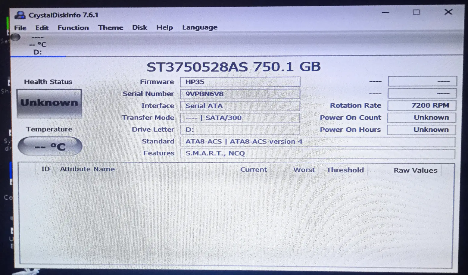

También he mirado en crystaldisk info, lo detecta, pero no me da nada de datos. Adjunto imagen.

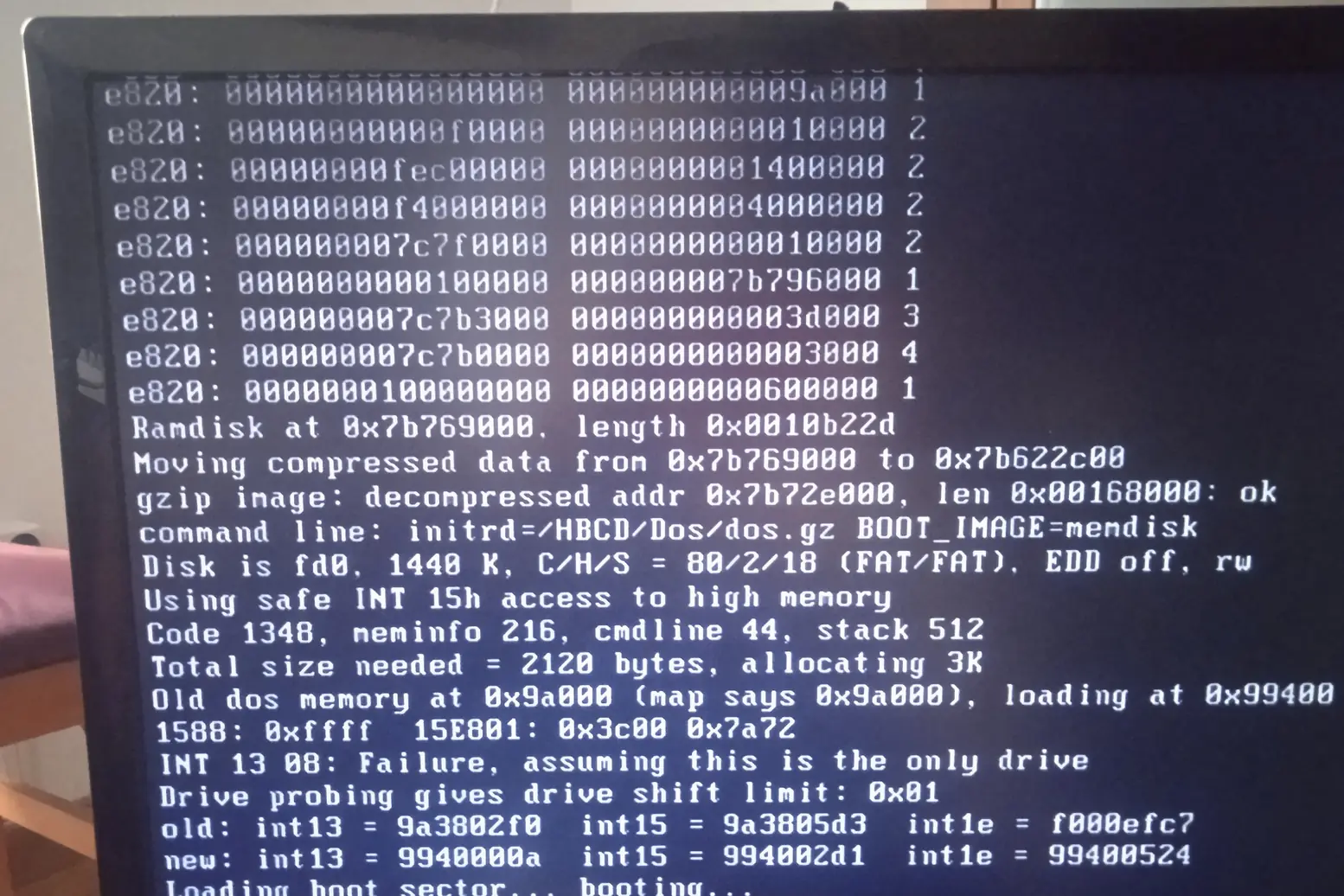

He intentado también entrar con varias imágenes de Hirens; me carga, pero me da errores. Adjunto imagen.

Mirando algo de info sobre el HDD ( ST3750528AS ) , me sale este firmware seagate.com/support/kb/barracuda-720012-…ate-213891en
Pero en la imagen que has puesto su Firmware ID no parece seguir su misma secuencia, así que viendo ese "HP", se me ocurre que sea un disco que sacaras de algún equipo HP OEM que nunca se habrá actualizado, y los Seagate han tenido épocas oscuras de firmwares que dejaban a los HDDs fritos por la época de los de 500GB, que recuerdo haber recuperado uno reprogramando en caliente unos parámetros para recuperarlo con un cable fabricado …
